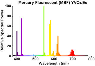

Oui, ta lampe a vapeur
de mercure a un rendu des couleurs bien meilleur que la lampe SHP standard car son revetement fluorescent
emet de la lumiere orange et rouge qui comble bien le spectre de l'arc au mercure (spectre de gauche, Ra50).
Sans cette correction, l'IRC serait en fait moindre (spectre de droite,
Ra16).

Le spectre "high-pressure mercury" est celui d'une lampe a vapeur de mercure sous haute
pression, avec une ampoule claire, i.e. sans revetement fluorescent, cas de la Philips HP 80W de la photo
ci-dessous. Et en effet, ce spectre n'a pas un bon rendu des couleurs, tout just Ra16, c'est pour cette raison que
les lampes actuelles ont un revetement fluorescent qui converti le rayonnement UV emis par l'arc au mercure en
lumiere rouge et orange qui comble les lacunes spectrales de ce type de
lampe.
